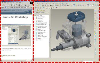

  • Az oktatóanyag és a Pro/ENGINEER Wildfire 3.0 ablakának elhelyezése:
    • Az oktatóanyag hatékony használatához a két ablak elhelyezésére az alábbi ábrán látható beállítását javasoljuk.
    • Használjunk 1152x864 vagy nagyobb képernyőfelbontást.
Kattintson ide az okatatóanyag átméretezéséhez

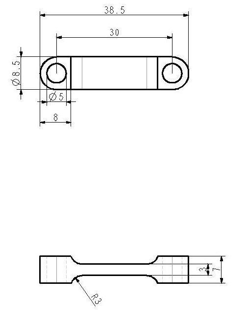

CONNECTING_ROD (hajtókar)

A hajtórúd (CONNECTING ROD) elkészítése
Egy ovális vázlat készítésével és annak kihúzásával készül a hajtórúd (CONNECTING_ROD) alkatrész alapteste.

  1. Méretezzük be a vázlatot az alább bemutatott ábra szerint!
  • Kattintsunk a Méret létrehozás (Dimension) ikonra a vázlatkészítő eszköztáron!
  • Jelöljük ki mindkét körív középpontját, majd a középső egérgombbal kattintva helyezzük el a vízszintes méretet.
  • Kattintsunk kétszer a bal oldali körívre, majd a középső egérgombbal kattintva helyezzük el az átmérő méretet.
  • A középső egérgomb megnyomásával térjünk át kiválasztási üzemmódba.
  • Kattintsunk duplán az átmérő méret mérőszámára, értékét írjuk át 8.5-re, majd nyomjuk meg az ENTER billentyűt.
  • Kattintsunk duplán a hosszméret mérőszámára, értékét írjuk át 33-ra, majd nyomjuk meg az ENTER billentyűt.

  • Figyeljük meg, hogy az átmérő méret automatikusan 5-ös értékre állt be az előzőleg létrehozott furattól "örökölve".
  • Kattintsunk az Építőelem-befejezés (Complete Feature) ikonra a kezelőpulton.
Furat létrehozása
  1. Kattintsunk a Segédtengelyek be/ki (Datum Axes) ikonra a fő eszköztáron, hogy kikapcsoljuk megjelenítésüket!
Tip
Figyeljük meg, hogy az építőelemek, így a segédtengelyek is, létrehozásuk után kijelölt állapotban maradnak, azt feltételezve, hogy a következő lépésben felhasználásra kerülnek.
Information
Lekerekítéshez több él kijelölése
A CTRL billentyű nyomva tartása mellett egyetlen lekerekítési csoportban (round set) több lekerekítendő élt is kiválaszthatunk.
2.24. lépés  A modell megerősítése egy lekerekítéssel
A végrehajtandó feladatot megtekintheti, ha ide kattint.
  1. Indítsuk el a Lekerekítés eszközt (Round Tool) az építőelem eszköztárról!
  • Nyomjuk meg és tartsuk lenyomva a CTRL billentyût, és válasszuk ki a lenti ábrán jelölt éleket.
  • Vonszoljuk valamelyik sugár-fogópontot 3-as értékre.
Lekerekítés készítése
Information
Építőelemek tükrözése
Tükrözés (Mirror) eszközzel építőelem(ek)et tükrözhetünk egy kiválasztott síkra.
2.25. lépés  Építőelem-sor tükrözése a hajtórúd szemközti végének gyors kidolgozásához
  1. A CTRL billentyű nyomva tartása mellett válasszuk ki a következő négy építőelemet a modellfa végéről!
A kiválasztott építőelemek
  1. Indítsuk el a Tükrözési eszközt (Mirror Tool) az építőelem eszköztárról!
  2. Válasszuk ki a OLDAL (RIGHT) elnevezésű segédsíkot a modellfán!
  3. Kattintsunk az Építőelem-befejezés (Complete Feature) ikonra a kezelőpulton!
A tükrözött építőelemek
Note
A Pro/ENGINEER Wildfire számos olyan szerkesztő eszközzel rendelkezik, mely az építőelemek sokszorosítására, duplikálására szolgál. Ilyen például a Tükrözés (Mirror), Másolás/Beillesztés (Copy/Paste), vagy a Mintázat (Pattern).
  1. Kattintsunk a Mentés (Save) ikonra a fő eszköztáron, majd a megjelenő párbeszédablak OK nyomógombjára!
  2. Kattintsunk a Fájl > Ablak bezárás (File > Close Window) menüpontra!
Ezzel elvégeztük a második feladatot.

        4.9. lépés  A FRONT és TOP nézetek méretezése, a méretlánc rendezése.
        1. Válasszuk ki a FRONT nézetet, majd válasszuk a helyi menü Méretek megjelenítése (Show Dimensions) parancsát!
        2. A CTRL billentyűt nyomva tartva, a középső egérgombot nyomva tartva vonszoljuk az egeret magunk felé a rajzi nézet képének nagyításához!
        3. Válasszuk ki a 8-as méretet, majd vonszoljuk a lenti ábra szerinti pozícióba!
        Az átpozícionált méret
        Information
        Méretek rendezése
        A Méretek rendezése (Cleanup Dimensions) könnyen elvégezhető, ha a nézeten már meg vannak jelenítve a méretek. Ez a funkció a nézet körvonalától kifelé helyezi el a méreteket. A funkció kizárólag a lineáris méreteket rendezi el.
        4.10. lépés  A méretek rendezése a FRONT és TOP rajzi nézeteken
        1. Kattintsunk a FRONT nézetre, majd válasszuk a helyi menü Méretrendezés (Cleanup Dimensions) parancsát!
          1. Írjunk be 10 mm-es értéket az Eltolás (Offset) és 7 mm-t a Növekmény (Increment) mezőkbe a Méretrendezés (Clean Dimensions) párbeszédablakban.
          2. Vegyük ki a pipát a Csapdavonal létrehozás (Create Snap Lines) opcióról, majd kattintsunk az Alkalmaz (Apply), Bezárás (Close) nyomógombokra.
        2. Kattintsunk a Teljes méret (Refit) ikonra a fő eszköztáron!
        3. Válasszuk ki a felülnézetet, majd válasszuk a helyi menü Méretek megjelenítése (Show Dimensions) parancsát!
        4. A helyi menüből válasszuk a Méretrendezés (Cleanup Dimensions) parancsot!
          1. Kattintsunk az Alkalmaz (Apply), Bezárás (Close) nyomógombokra!
        Méretek a Felülnézeten
        Information
        Méretek manipulációja
        Amint a méretek megjelenítésre és rendezésre kerületek, további manipulációk hajthatók végre rajtuk. A méretek kiválasztásakor több fogópont megjelenik:
        • Fogópont a szöveg közepén - Méret mozgatása (Move Dimension)
        • Fogópontok a méretszám mindkét oldalán - Méretszám mozgatása (Move Dimension Text)
        • Fogópontok a méretvonal végein - Csapdavonalhoz kapcsolás (Clip Witness Lines)
        Különböző további méretszerkesztő lehetőségek érhetők el a méret kiválasztása után a helyi menüből.
        4.11. lépés  A FRONT és TOP nézetek méreteinek megjelenítésén való változtatás.
        1. Helyezzük az egérmutatót az elöl és felül nézetek közé!
          1. A CTRL billentyű nyomva tartása mellett az egér középső gombját nyomva tartva és magunk felé vonszolva az egeret, nagyítsuk ki a nézetek képét.
        2. Módosítsuk a méretek megjelenítését az alábbi ábrán látható módon!
        • Jelöljük ki a 8.5-es éa 5-ös átmérő méretet, és a helyi menüben válasszuk a Megjelenítés lineárisként (Show as linear) parancsot.
        • Jelöljük ki az 8.5-ös átmérő méretet, majd a méretnyíl környezetében kiválasztva lenyomva tartott bal egérgomb segítségével vonszoljuk az ábrán látható pozícióba.
        • Jelöljük ki a 5-ös átmérő méretet, majd a méretnyíl környezetében kiválasztva lenyomva tartott bal egérgomb segítségével vonszoljuk az ábrán látható pozícióba.
        • Jelöljük ki a nézetet a heyli menüből válasszuk a Mérterendezés (Cleanup Dimensions) parancsot.
        • Kattintsunk az Alkalmaz (Apply) majd a Bezárás (Close) gombokon.
        • Jelöljük ki a 7-es távolság méretet! Vonszoljuk a méretsegédvonal végénél lévő fogópontotokat a bemutatott pozícióba!
        • Jelöljük ki a 3-as méretet! A helyi menüből válasszuk a Nyílfordítás (Flip Arrows) parancsot!
        • A kiválasztás megszüntetéséhez kattintsunk a bal egérgombbal a rajz hátterén.
        Az áthelyezett méretek

        5.4. lépés  A változások megtekintése a rajzon, a hajtórúd (CONNECTING_ROD) hosszának megváltoztatása az eredeti méretre.
        Note
        FONTOS! - A következő lépésben egy második Pro/ENGINEER ablakot nyitunk ki. Át kell méreteznünk és helyeznünk az ablakot az öntanító jobb oldalára.
        1. Nyissuk meg a Könyvtár böngészőt (Folder Browser) , majd jelöljük ki a ProE_models elnevezésű mappát!
          1. Válasszuk ki az ENGINE_COMPONENTS.DRW elnevezésű rajzot a böngészőben előnézetének megtekintéséhez.
          2. Kattintsunk a Következő lap (Next Sheet) ikonra, majd a Megnyitás Pro/E-ben (Open in Pro/E) ikonra.
          3. Vegyük észre, hogy a rajz rögtön a második lapon nyílt meg.
        2. Helyezzük az egérmutatót a FRONT és TOP nézetek közé!
          1. Nyomjuk le a CTRL billentyűt, a középső gombot lenyomva az egeret magunk felé vonszolva nagyítsuk ki a nézetek képét.
          2. Figyeljük meg, hogy a méretek értéke módosult az új 30-as hossz szerint.
        A megváltozott rajz
        1. Jelöljük ki a 30-as méretet! Ezután kattintsunk duplán a 30-as méretszámra, módosítsuk 33-ra, majd nyomjuk meg az ENTER billentyűt!
        2. Kattintsunk a Frissítés (Regenerate) ikonra a fő eszköztáron!
          1. Vegyük észre, hogy a rajzi nézet és a méretek módosultak.
        3. Kattintsunk az Ablak > CONNECTING_ROD_COMPLETE.PRT (Window > CONNECTING_ROD_COMPLETE.PRT) menüpontra az alkatrész megtekintéséhez!
          1. Kattintsunk duplán a modell alaptestére, hogy a Kihúzás_1 (Extrude_1) építőelem méreteit megtekintsük.
          2. Vegyük észre, hogy az építőelem mérete a legújabb 33-as értéket vette fel.
        4. Kattintsunk a Fájl > Ablak bezárás (File > Close Window)  parancsra kétszer mindkét ablak bezárásához!
