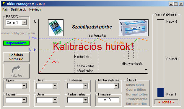

Akku
Manager kezelő szoftvere
(AMS)

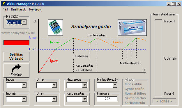

(kapcsolat nélküli állapot)
A program telepítése után az RS232C mezőben meg kell adni az Akku Manager csatlakozási helyét (COM1 v. COM2 v, COM...). Csatlakozatott Akku Manager esetén automatikusan felépíti a kapcsolatot.
(Élő adatkapcsolat akku csatlakoztatása nélkül)
Felépült kapcsolat mellett a töltőből kiolvasásra kerülnek az
összes adatok, állapot regisztere, PWM aktuális értéke, és a Firmware
verziószáma.

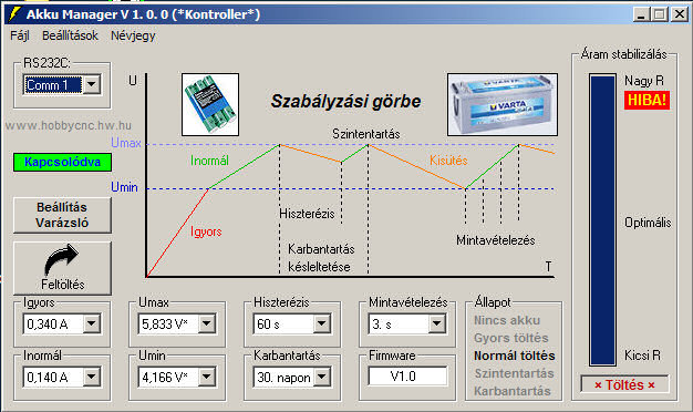

Regiszterek (lásd a fentebbi leírást). A *-al jelzett értékek a feszültségosztón keresztüli adatok (kalibrálható). Az értékek diszkrét listából választhatóak ki és a beállított feszültségosztó áttételétől is függnek. Az alsótartományban fix (a PIC belső referencia feszültséggenerátorából), a felsőtartományban a feszültség osztó által biztosított értékekből választhatunk. Összesen 51 feszültségfokozat és 15 áramfokozat létezik, melyek között az áttételtől függően átfedések is előfordulhatnak (csak a feszültségeknél).
Állapot: a töltő aktuális állapotát mutatja (töltő status).
Áram stabilizálás: rákapcsolt akku esetén a gerjesztés nagyságát mutatja (más-más értékek lesznek Inormál é Igyors értékekre). Ideális esetben középtájt kell lennie a mutatónak (ügyeljünk arra, hogy mind két áramérték kényelmesen benne legyen a tartományban).
(jó áramszabályzási érték)
(alacsony tápfeszültség vagy nagy előtét ellenállás)

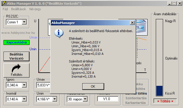

Beállítás Varázsló segítségével lehet a leggyorsabban felprogramozni a regisztereket. Néhány kérdés alapján automatikusan felprogramozza a regisztereket. A felprogramozás végén a segédeknek megfelelően jelentést készít melyből eldönthető, hogy a feszültségosztón kell e változtatni (újra kalibrálni).
Feltöltés gombbal lehet az összes adatot feltölteni az Akku Managerbe (kivéve az osztási arányt). A segédek beállításától függően, a feltöltést rossz adatok esetén a program megakadályozhatja.
Segédektől függő jelentések:
(Szakértői üzemmód jelentése)
Pl. Umin_Hiba=0.166V értéke miatt, az áttételt érdemes lenne
finomítani (újra kalibrálás)!
(Akku Asszisztens jelentés)
Durva hiba nincs, mehet a feltöltés!

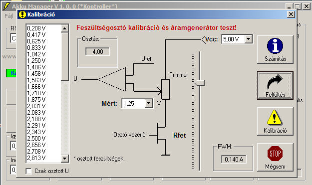

Kalibráció
(feszültségosztó beállítása)
(Kalibrációs felület)
A fix feszültég szintek miatt, a feszültségosztóval kell a kívánt feszültségszintek beállíthatóságát a lehető legjobban megközelíteni! A kalibráláshoz csak egy voltmérőre (multiméterre) van szükség.
Kalibrálás menete:
Válasszuk le a töltőről az akkumulátort.
Rakjuk át a jumpert a FET felöli oldalra (középtüske és a FET felöli tüske
legyen összezárva).
Kapcsoljuk be a töltőt.
Csatlakoztassuk a töltőt a PC-hez (Kapcsolat felvétel).
Lépjünk be a kalibrációs menübe (lásd a fenti képet).
Kattintsunk a Kalibráció gombra!
(aktivált kalibrációs protokoll)
A képen látható lépéseket végrehajtva történik a kalibráció!
Ha a bal oldali feszültségek alján található "*osztott feszültségek." -ot kipipálja, csak az osztott feszültségeket fogja mutatni a program. Ha a csúszkát megfogva tologatja fel és le, a kiválasztott Vcc mező függvényében megkereshető (a feszültség lista alapján) az adott akkuhoz legjobban illeszkedő osztási arány (beállítható legyen az akku min és max feszültségei). A "Mért:" mezőben leolvasható az adott osztási arány és mért Vcc feszültségekhez tartozó, trimmer segítségével beállítandó teszt feszültség értéke (műszerrel mérve a tesztpont és a GND között)! A trimmert addig kell szabályozni, mígnem a tesztpont és a GND között a "Mért:" értéket nem mérjük. Ha a "Feltöltés" gombbal feltöltjük a beállított osztási arányt és a trimmerrel be is állítottuk ezt, akkor az Akku Manager és az AMS szinkronban fog működni. Csak ekkor garantált a beállított és a ténylegesen szabályzott szintek egyezősége!
