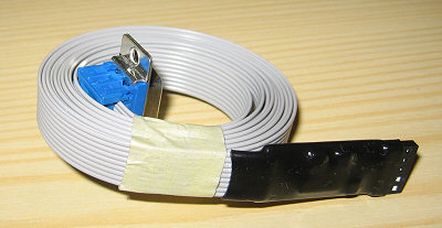

Mikrokontrolleres alkalmazások (pl. Akku Manager) költség hatékony illesztése RS232 adatvonalakhoz (pl. PC Com port). Az alkalmazásból csak a kontroller megfelelő lábait (RX és TX), valamint a tápfeszültség (Vcc és GND) vonalait kell egy tüskesorra kivezetni. Erre a tüskesorra csatlakozik rá az SMD szerelt szintillesztő áramkörrel szerelt adatkábel, ami a TTL szinteket +-15V-os, szabványos RS232-es szintekre emeli. Az áramkör közvetlenül a tüskesorról van megtáplálva és az illesztést a lehető legközelebb, a kontrollernél végzi el, ezért a továbbításra már a jóval nagyobb zavarvédettségű, RS232-es jelszintek történnek. Így jóval nagyobb adatátviteli sebességet és mobilitást lehet elérni!

Az illesztő kontroller felöli oldala 5 pontú tüskesor hüvely, 1-es lába fehér
ponttal jelölt. A kábel hossza 1.5m és a másik (PC) felöli végén SubD9-es
csatlakozó található (alaplapi, sorosporti csatlakozóhoz illeszkedik).

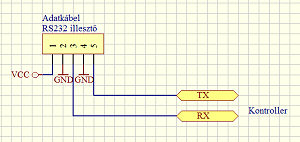

| Lábszám: | Funkció |
| 1 | +5V |
| 2 | GND |
| 3 | RX |
| 4 | GND |
| 5 | TX |
A tüskesor lábkiosztása
Az alkalmazás oldali tüskesor bekötése.
SMD felületű illesztő belülről
RS232-TTL adatillesztő kábel
