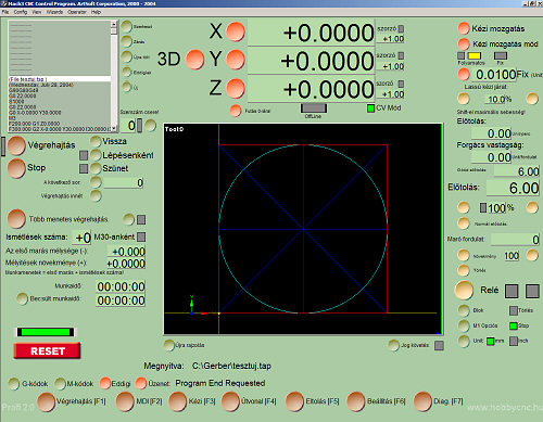

Durva tesztek:
Célja a méretpontosságok ellenőrzése és az esetleges mechanikai egyenlőtlen futások kimutatása (lépcsőzetesség ellenőrzése.

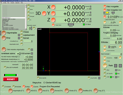

60×60 mm-es négyzet
Az éleknek 60×60mm-eseknek kell lennie!
60×60mm-es kör négyzetben átlókkal
A 60×60mm-es négyzetben tökéletes körnek kell lennie lépcsőmentes átlókkal!

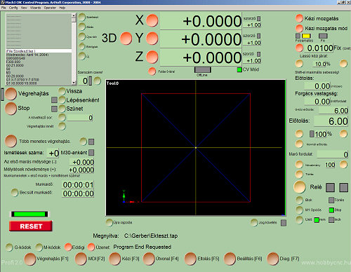

Ék illesztési teszt
Két szembeállított és hegyével összeérő éket rajzol de a két ék között 45°-ban elmozul 100× 5mm-ert és vissza 0,0 pontba. Ha a két ék hegye nem találkozik pontosan, akkor ott gond van! Lehet impulzus vesztés, motor túlhajtás, kottyanás, stb.
23 G-sor.
Az ék vonalai 10mm-es hosszúak. Végrehajtási ideje kb. 8 perc (gép függő).

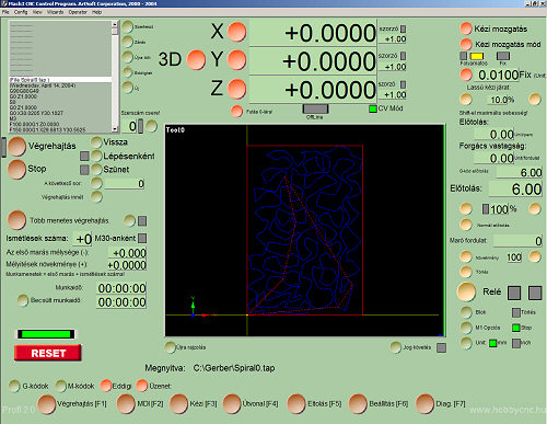

Spirál teszt
A spirál kezdésének és végének tökéletesen találkoznia kell! Ha nem, itt is ugyan az van mint az ék tesztnél, csak ez a még apróbb hibákat is felnagyítja. A jobb érzékeléshez a kezőpontig való kifutást és a végpontból a 0,0 pontba való futást is rajzoltatni kell (ez jobban kihozza az esetleges ilesztetlen végpontokat).
Futási ideje kb. 15 perc. Kód hossza miat csak regisztrált Machx-el tesztelhető (3693 G-sor).

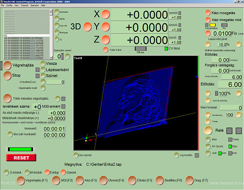

3D képmarás
Ha a Z tengelyt az anyag felszinén nullázuk ki (épp megérintve), az ábra bemarása végére nem gyalogolhat ki se bele (Z tengely elcsúszás)!
Rendkívül hosszú teszt (több órás)! G-kód hossza: 13798!
