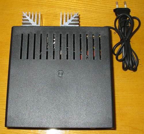

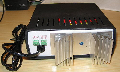

Hobby CNC-khez használható, kombinált tápegység. Tartalmazza mind a digitális rész tápforrását (DC, 9V), mind a motorok számára egy induktív tüskékre érzéketlen, nagyteljesítményű motortápot. Használható mind PWM, mind Chopper rendszerű CNC vezérlőkhöz. A digitális és a motortáp egymástól teljesen függetlenek, valamint a digitális táp 230V-os oldalán egy külön beépítésre kerülő, szűrő áramkör található (nagyfokú zavarvédettség)!
A növelt motor tápfeszültség és teljesítmény jobban igazodik az új H1-es Vezérlő Chopper hajtásmódjához!
Műszaki adatai:
Digitális tápforrás:
DC, szűrt és rövidzár védett 9V (stabilizálatlan),
LED visszajelzéssel (sorkapocs feszültség).
230V-os filter-tag (tápoldali külső zavarvédettség)
Teljesítménye: 2 VA
Motor táprész:
DC, szűrt 30V (stabilizálatlan), olvadóbetétekkel védve (belül),
Teljesítménye: 160VA (5A, folyamatos terhelhetőséggel),
Passzív (csendes és üzembiztos) hűtéssel.
Az alkalmazott traszformátorok megfelelnek a "biztonsági traszformátorok" előírásainak (MSZ 172/1).
Műanyag házba építve.
Súlya: ~2 kg.
Modul rendszerűen a H1 Vezérlő alá, vagy felé rakható (azonos dobozok).
