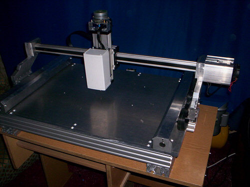

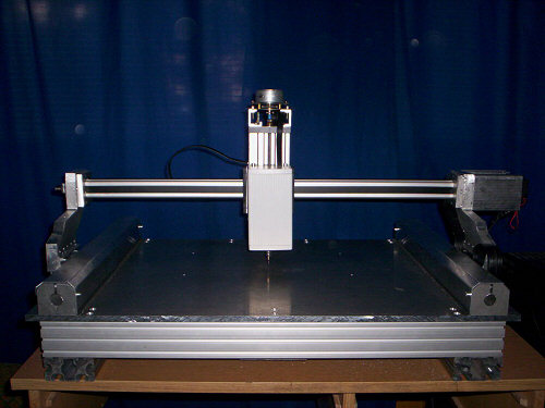

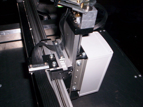

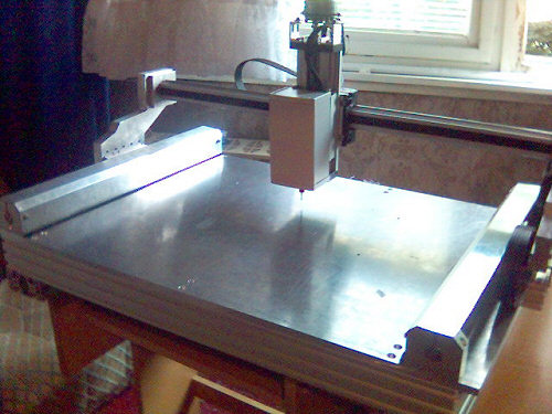

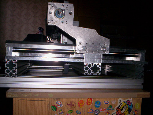

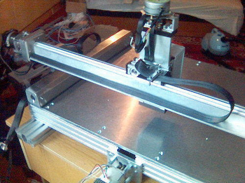

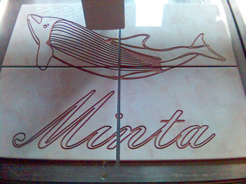

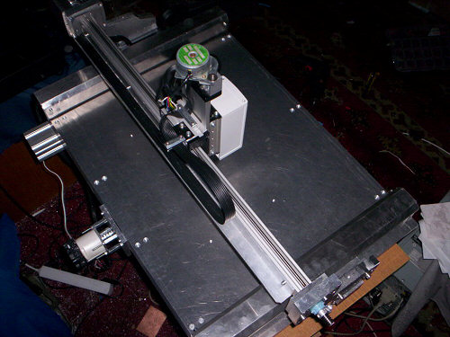

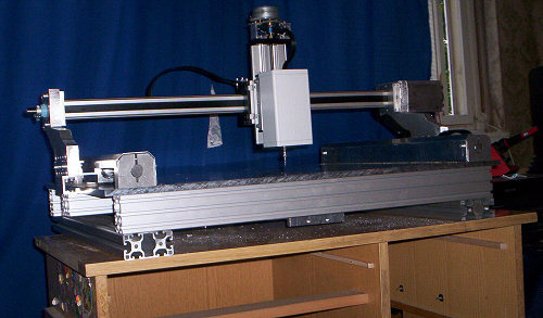

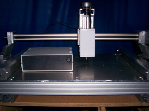

A gép munkatartománya 300*500*50mm. Az x-tengely 6-os lineáris
tengelyből ál. Ezen 6-os görgővel ellátott kocsi szalad. Az y-tengely
oldalanként 20-as lineális tengelyen, és 2db zárt 20-as lineáris csapágy
40*40*120-as alu tömbbe építve. Felsömaró 150w/ 30000fordulat.
Aluba 3-as maróval 0,6-os fogás még optimális.
A gép elkészítése kb. 2-3 hét.
